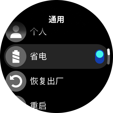

省电
您的手表具备省电选项,在日常使用中,它可关闭所有振动、降低显示屏亮度并减少每日心率测量频率,以此延长电池续航时间。关于记录活动时的省电选项,请参见 电池电量管理
通用 » 省电的设置中或在控制面板中,启用/停用省电选项。
on off setting
注释:
当电池电量降至 10% 时,自动启用省电选项。
