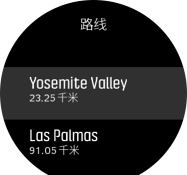

若要导航路线:
- 向下滑动或短按上按钮来打开启动器。
- 滚动至导航,并点按图标或短按中间按钮。
- 滚动至 路线,并短按中间按钮以打开路线列表。
- 滚动至要导航到的路线,并短按中间按钮。
- 短按上按钮开始导航。
- 在任意时刻再次短按上按钮可停止导航。

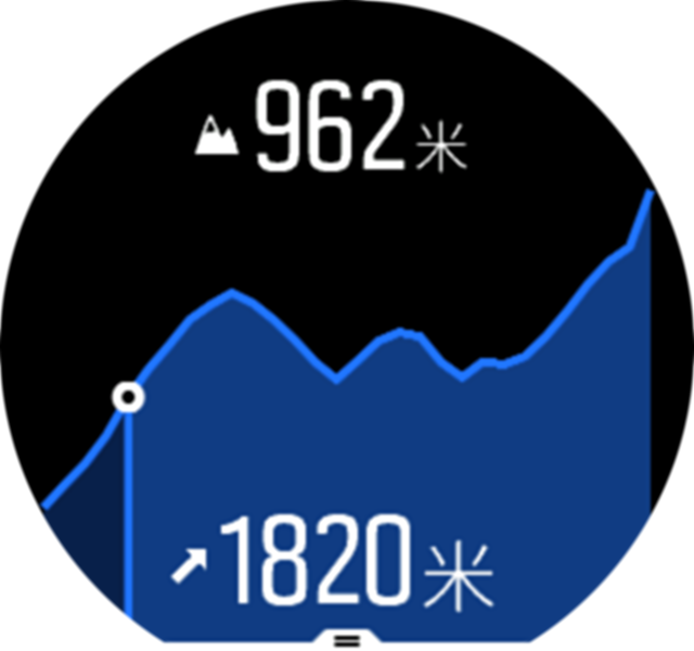

海拔导航
如果导航一条包含海拔信息的路线,还可以利用海拔剖面图显示屏基于上升和下降进行导航。在主导航显示屏中(其中可以看到自己的路线),向左滑动或短按中间按钮切换到海拔剖面图显示屏。
海拔剖面图显示屏显示以下信息:
- 顶部:当前海拔
- 中部:显示当前位置的海拔剖面图
- 底部:剩余上升或下降(点按屏幕切换视图)
当使用海拔导航时,如果偏离路线过远,腕表将在海拔剖面图显示屏中显示 偏离路线 消息。如果看到此消息,在继续海拔导航前,滚动至路线导航显示屏以返回到路线上。
