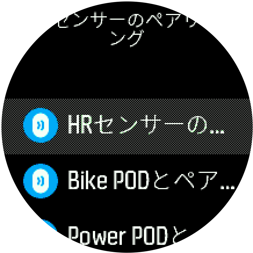

POD またはセンサーをペアリングするには:
- お使いのウォッチの設定にアクセスして、接続 を選択します。
- センサーのペアリング を選択し、センサータイプの一覧を取得します。
右下ボタンを押してリスト内をスクロールし、中央ボタンでセンサータイプを選択します。

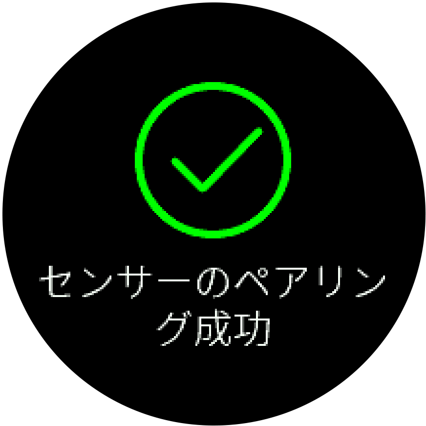

ウォッチの画面に表示される指示に従ってペアリングを完了し(必要に応じてセンサーまたは POD のマニュアルを参照)、中央ボタンを押して次のステップに進みます。
使用する POD で設定が必要となる場合、ペアリング操作の途中で数値を入力するように求められます。
POD またはセンサーのペアリングが完了したら、該当するセンサータイプを使用するスポーツモードを選択するとすぐにウォッチが検索を行います。
