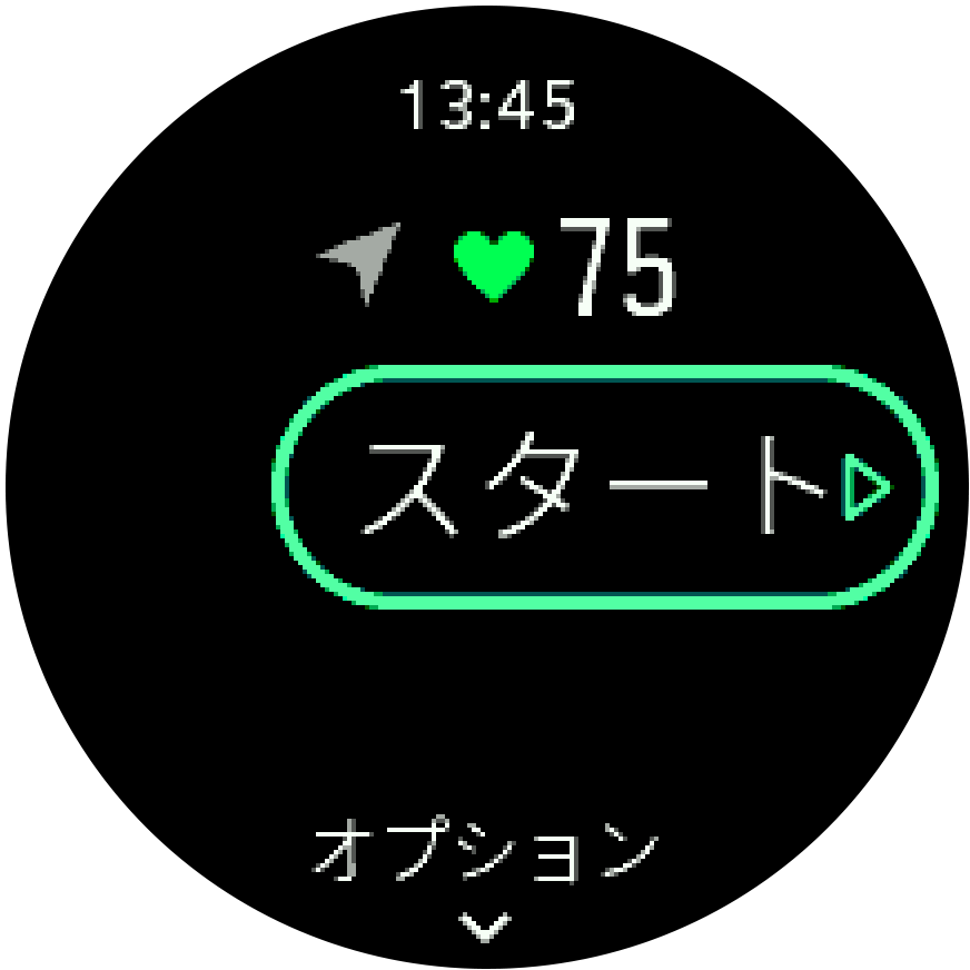

スタートインジケータの上に、スポーツモードの設定(心拍数、コネクテッド GPS など)に応じて一連のアイコンが表示されます。信号を検出中、矢印のアイコン(コネクテッド GPS)が灰色に点滅し、いったん信号が検出されると緑色になります。信号を検出中、心臓のアイコン(心拍数)が灰色に点滅します。信号を検出中は、ハートのアイコン(心拍数)が灰色に点滅します。信号が見つかると、チェストストラップ式心拍センサーを使用している場合、ベルト付きの色付きのハートに変わります。 光学式心拍センサーを使用している場合は、ベルトのない色付きのハートに変わります。
チェストストラップ式心拍センサーを使用しているのに緑色の心臓のアイコンのみが表示される場合(光学式心拍センサーがアクティブなことを意味します)、POD とセンサーのペアリング を参照して、スポーツモードをもう一度選択します。
各アイコンが緑色になるまで待つか、中央ボタンを押してすぐに記録を開始することができます。

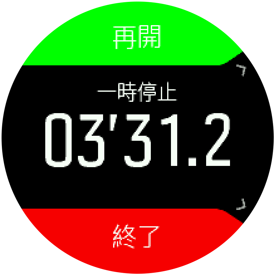

右上ボタンを押すと、記録を一時停止することができます。記録を停止して保存するには右下ボタンを押し、記録を再開するには右上ボタンを押します。

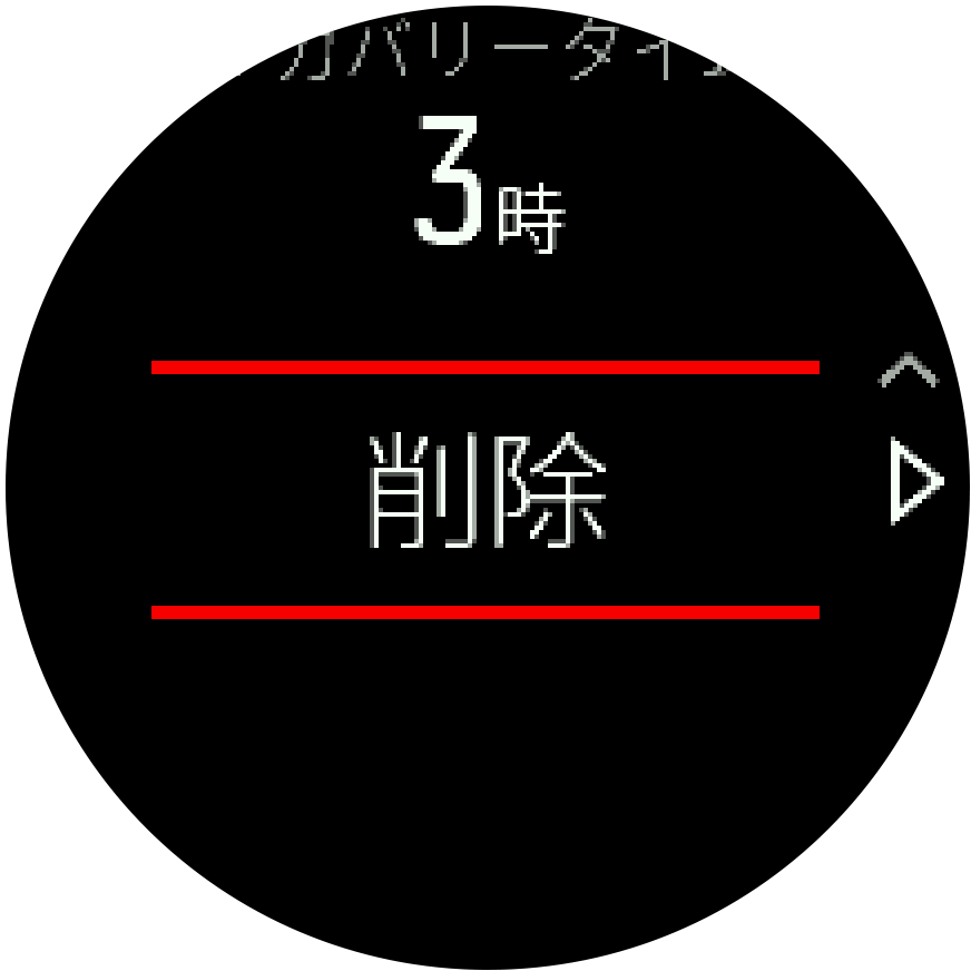

記録を保存したくない場合は、ログを削除することができます。ログを削除するには、削除 まで下にスクロールして中央ボタンで確定します。ログブックで同じ操作を行ってログを削除することもできます。

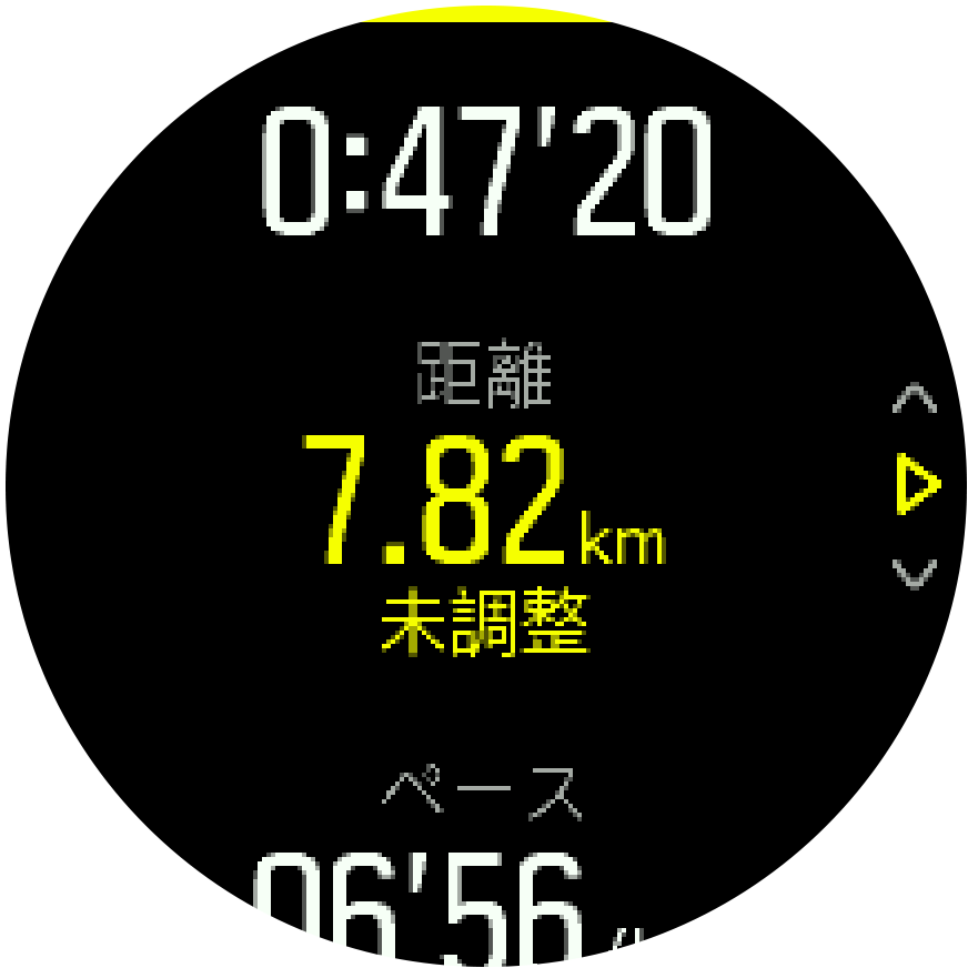

速度と距離の調整
Suunto 3 Fitness は、本体に内蔵されている加速度センサーを使用してランニングとウォーキングの速度と距離を測定することができます。歩幅や動作には個人差があるため、加速度センサーを調整する必要があります。未調整の状態では、ウォッチは速度と距離を正確に測定することができません。
ウォッチを調整する最も簡単な方法は、コネクテッド GPS を使用して最初のランニングまたはウォーキングのエクササイズを記録することです(コネクテッド GPS を参照)。スマートフォンの GPS を使用することにより、速度と距離の自動調整がバックグラウンドで実行されます。
手動でウォッチを調整するには:
- 正確な距離がわかっている陸上競技場などのトラックで、最低 12 分間ウォーキングとランニングのエクササイズを記録します。エクササイズを記録するための操作方法は、エクササイズの記録を参照してください。
エクササイズの記録を終了後、距離を編集します。サマリー画面で距離がハイライトされたら中央ボタンを押します。
最も正確な結果を得るには、ランニングとウォーキングについてそれぞれ手動でウォッチを調整します。

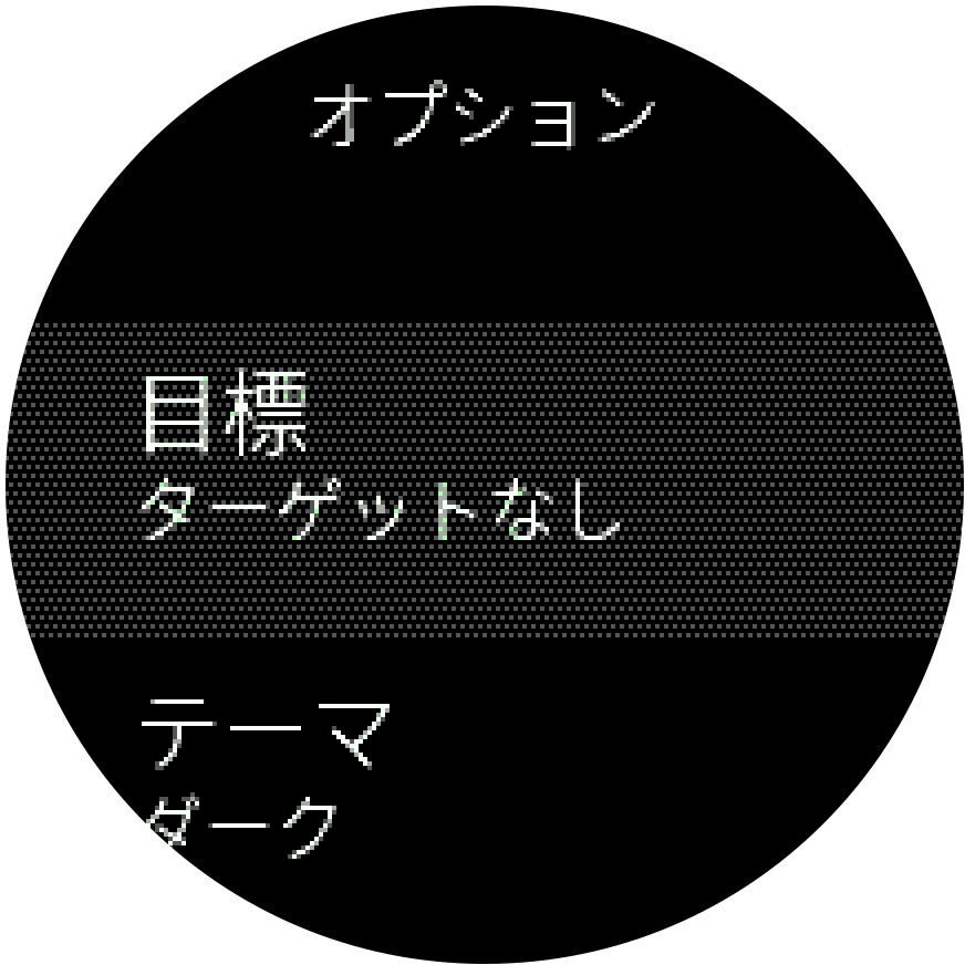

エクササイズにターゲット(目標)を使用する
エクササイズの途中で、Suunto 3 Fitness で別のターゲットを設定することもできます。
選択したスポーツモードにオプションとしてターゲット(目標)を設定する場合、記録を開始する前に右下ボタンを押してターゲットを調整することができます。
一般的なターゲットを使用してエクササイズするには:
- エクササイズの記録を開始する前に、右下ボタンを押してスポーツモードのオプションを開きます。
- 目標 を選択し、中央ボタンを押します。
- 中央ボタンを押して 一般設定 のトグルボタンをオンにします。
- 合計継続時間 または 距離 を選択します。
- ターゲットを選択します。
- 左下ボタンを押してスポーツモードのオプションに戻ります。
一般的なターゲットが有効になっている場合、各データの表示画面にプログレスバーが表示されます。
目標の 50% に達すると途中経過として通知され、選択した目標を完全に達成すると、目標を達成したことが通知されます。
運動強度ターゲットを使用してエクササイズするには:
- 中央ボタンを押して 運動強度 のトグルボタンをオンにします。
- 心拍数 または ペース を選択します。
- ターゲットゾーンを選択します。

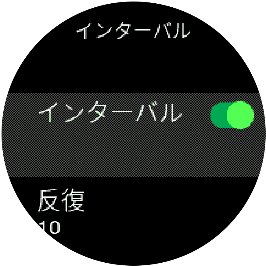

インターバルトレーニング
インターバルワークアウトは、高い負荷の運動と緩めの運動を交互に繰り返すトレーニング方法です。効果的なトレーニング方法のひとつとして広く使用されています。Suunto 3 Fitness では、ウォッチを操作して各スポーツモードのインターバルトレーニングを定義して、自分のトレーニングニーズに合わせてカスタマイズすることができます。
インターバルの設定を定義する場合、以下の 4 項目を設定することができます:
- Intervals (インターバル):オン/オフを切り替えるトグルボタンを操作して、インターバルトレーニングを有効にします。このトグルボタンをオンにすると、使用するスポーツモードにインターバルトレーニングのディスプレイが追加されます。
- Repetitions(反復):インターバルと回復時間を組み合わせたセットを繰り返し行う回数を設定します
- Interval(インターバル):高い負荷での運動(インターバル)を継続する長さを、距離または継続時間に基づいて設定します。
- Recovery(回復):インターバルの間に設ける回復時間の長さを、距離または継続時間に基づいて設定します。
距離に基づいてインターバルを行う場合、距離を測定可能なスポーツモードを使用する必要があります。距離の測定には、モバイルアシステッド GPS によるトラッキング機能を使用するか、Foot POD または Bike POD を使用することができます。

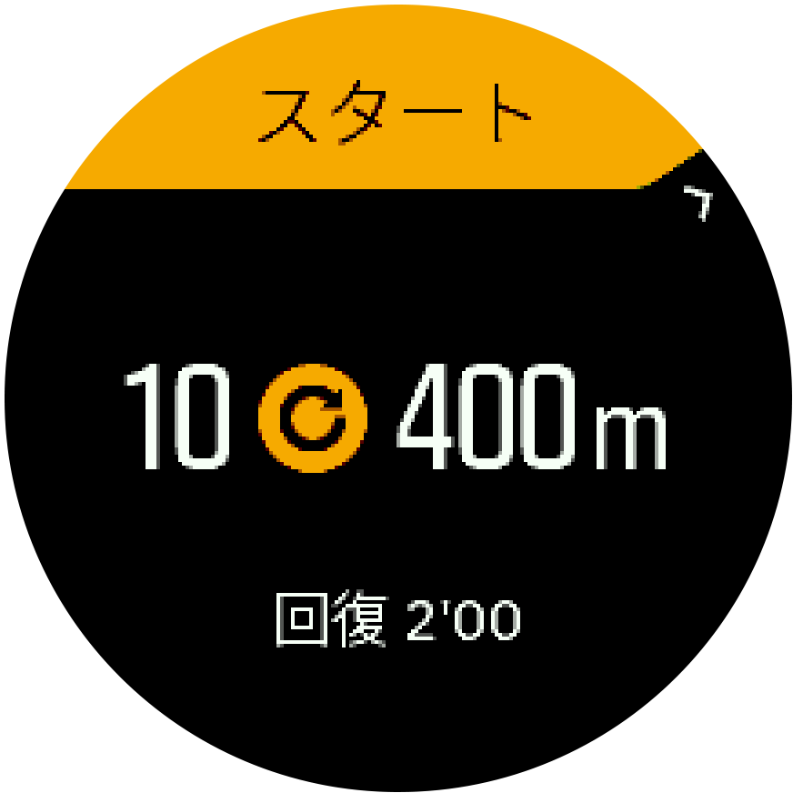

インターバルトレーニングを行うには:
- ランチャーから、スポーツを選択します。
- インターバル まで下にスクロールし、中央ボタンを押します。
インターバルのトグルボタンをオンにし、上記の説明に従って設定を調整します。
Back(戻る)まで上にスクロールし、中央ボタンで確定します。
- 右上ボタンを押してスタートビューに戻ったら、通常どおりにエクササイズを開始します。
左下ボタンを押してインターバルディスプレイまで移動し、インターバルトレーニングの開始準備ができたら右上ボタンを押します。
インターバルトトレーニングの全セットを完了しないで途中で終了したい場合は、中央ボタンを長押ししてスポーツモードのオプションを開き、インターバル のトグルボタンをオフにします。
インターバルディスプレイを表示している場合でも通常のボタン操作を行うことができます。たとえば、右上ボタンを押すことで、インターバルトレーニングだけでなく、エクササイズの記録を一時停止することができます。
エクササイズの記録を停止後、使用していたスポーツモードのインターバルトレーニングが自動的にオフに切り替わります。ただし、その他の設定はそのまま保持され、次回同じスポーツモードを使用する際には、特別な操作なしでそのまま同じワークアウトを開始することができます。

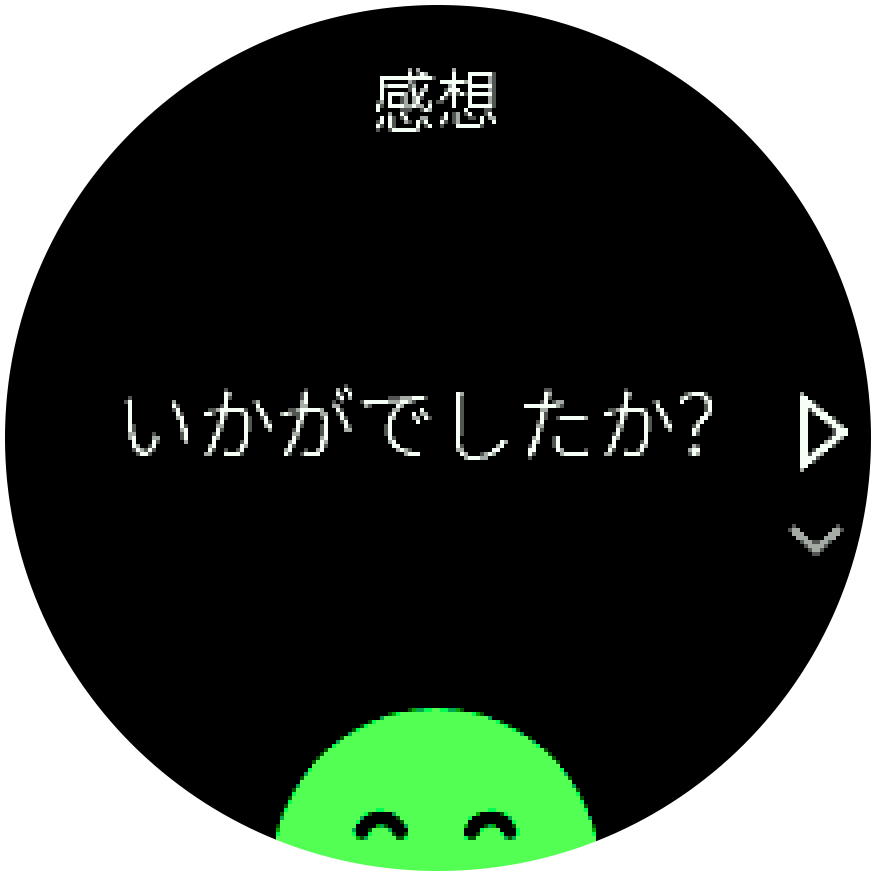

フィーリング
定期的にトレーニングを行っている場合には、各トレーニングセッション終了後のフィーリング(感想)を追跡することで総合的なフィジカルコンディションを把握することができます。
感想は5段階評価から選択できます:
- 悪い
- 普通
- 良い
- 非常に良い
- 最高に良い
これらのオプションをそれぞれどのように定義するかは、あなた次第です。重要なのは、一貫した尺度に基づいてこれらのオプションを使用することです。
各トレーニングセッションについて、記録を停止するとウォッチ画面に「いかがでしたか?」という質問が表示されます。その場でウォッチに直接感想を追加して保存することができます。
質問への回答をスキップするには中央ボタンを押します。
ディスプレイのテーマ
エクササイズ中あるいはナビゲーション中、時計の表示画面をさらに読みやすくするために、ディスプレイのカラーテーマを明るい色と暗い色とで切り替えることができます。
明るいカラーテーマでは、ディスプレイの背景が明るくなり、数字が濃くはっきりと表示されます。
暗いカラーテーマでは、コントラストが反転し、ディスプレイの背景が暗くなり、数字が明るくはっきりと表示されます。
テーマはグローバル設定です。お使いの時計で任意のスポーツモードのオプションから変更できます。
スポーツモードのオプションでディスプレイのテーマを変更するには:
- 時計の文字盤から、右上ボタンを押してランチャーを開きます。
- Excercise までスクロールするか、中央ボタンを押します。
- いずれかのスポーツモードにアクセスし、右下ボタンを押してスポーツモードのオプションを開きます。
- テーマまで下にスクロールし、中央ボタンを押します。
- 右上ボタンと右下ボタンを押してディスプレイを明るい色または暗い色に切り替えたら、中央ボタンで確定します。
- 再び上へスクロールしてスポーツモードのオプションを終了し、スポーツモードを開始(または終了)します。
