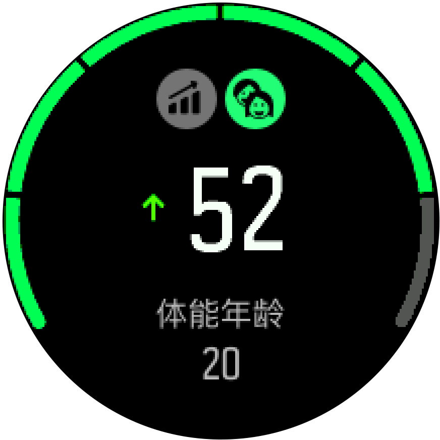

当前体能水平估计值在体能水平显示屏上显示。从表盘短按右下按钮,以滚动到体能水平显示屏。

短按左上按钮,可查看您的体能年龄估计值。体能年龄是以年龄来表示 VO2max 值的指标值。定期参与适当类型的健身活动,将有助于提升您的 VO2max 值,并降低您的体能年龄。
