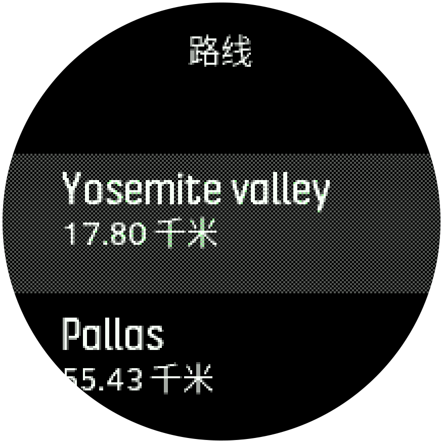

您可以使用自己的 Suunto 5 Peak 导航路线。
若要导航路线:
- 短按右上按钮打开启动器。
滚动至 导航,短按中间按钮。
滚动至 路线,并短按中间按钮以打开路线列表。
滚动至要导航到的路线,并短按中间按钮。
选择 开始锻炼,在锻炼时使用路线;或选择 仅导航,仅导航路线。

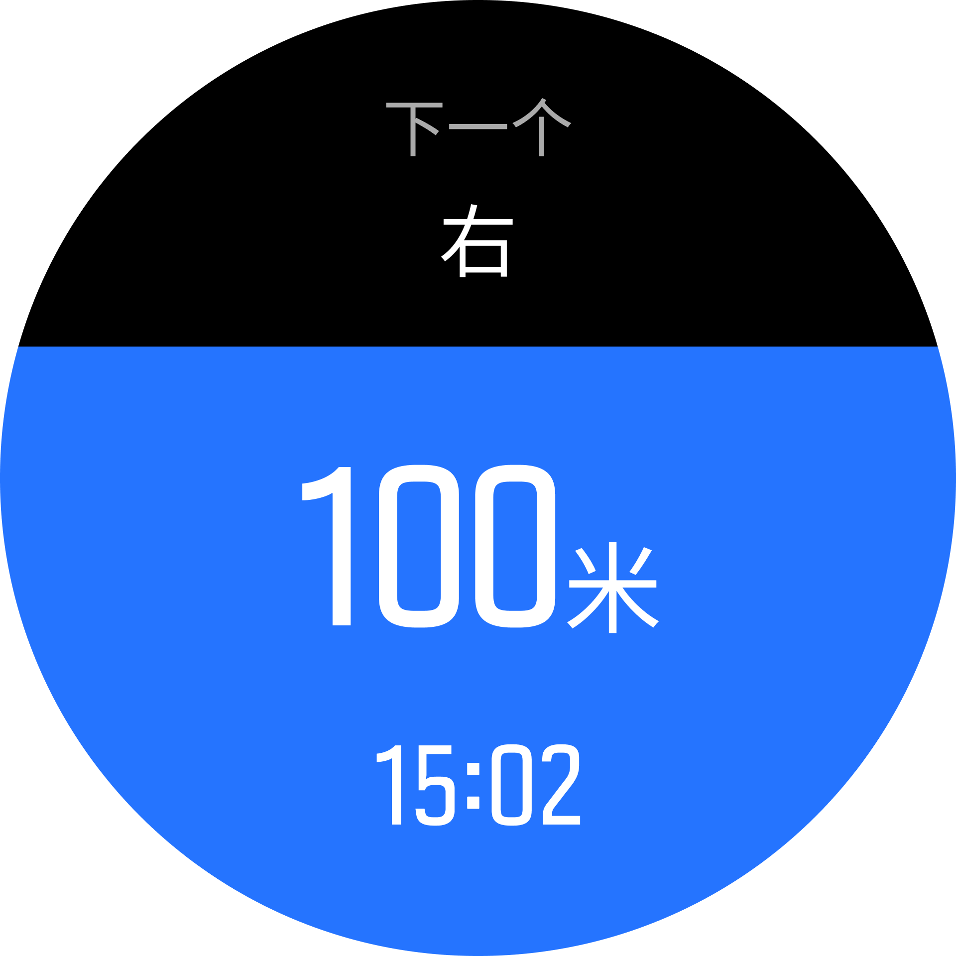

逐向导航
在 Suunto App 中创建路线时,您可以选择开启转向指示。若路线已传输到腕表并用于导航,您的腕表会提供转向指示,通过声音提醒和信息说明该朝哪里走。

由 Komoot 提供支持的转向导航
如果您是 Komoot 成员,可以使用 Komoot 寻找或规划路线,并通过 Suunto App 将路线同步到 Suunto 5 Peak。此外,您用腕表记录的锻炼也会自动同步到 Komoot。
如果搭配 Suunto 5 Peak 和来自 Komoot 的路线进行路线导航,您的腕表会提供转向指示,通过声音提醒和文字说明该朝哪里走。
