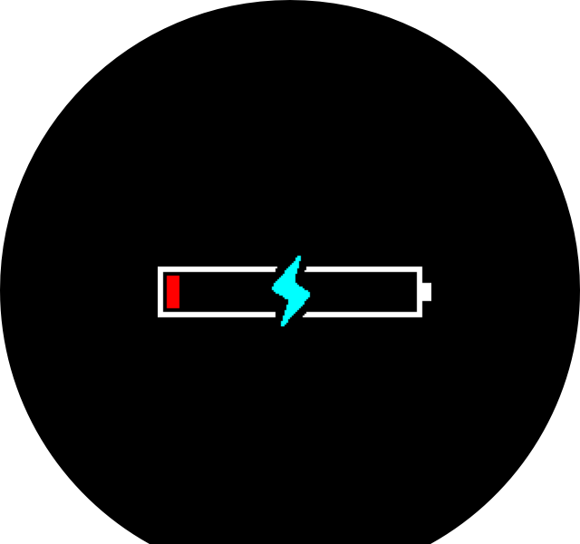

使用所提供的 USB 数据线为 Suunto D5 充电。要进行充电,请使用 5 Vdc 0.5 A 的 USB 端口作为电源。若电池电量极低,在电池恢复足够的充电量前,显示屏在充电时将保持暗显。
Battery empty charging
