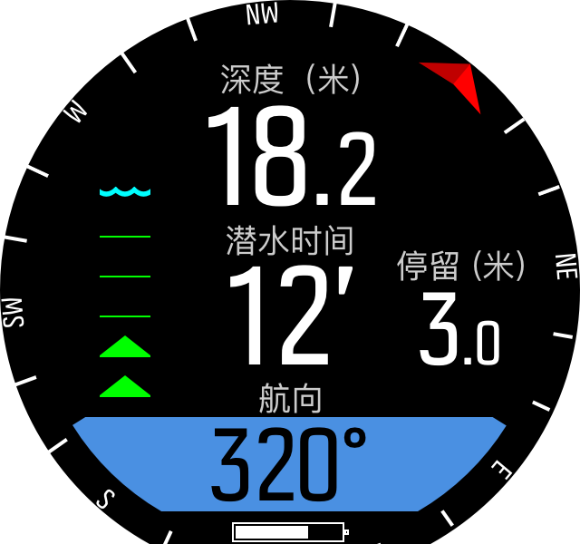

反复短按中间按钮,可以开启指南针。首先,您需要将其校准。请参阅 校准指南针。
显示屏中的信息取决于所处的模式。
在 Air/Nitrox 模式中,您可以在指南针视图中看到以下信息:
在切换窗口,您可以看到数字格式的标题。

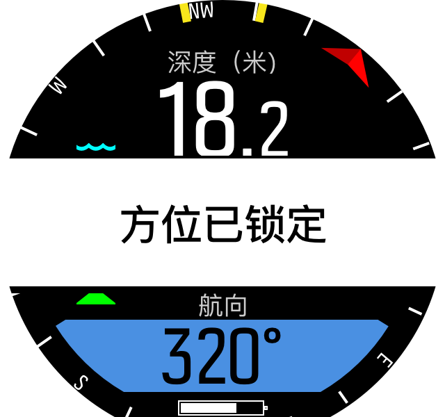

若要锁定方位:
- 短按中间按钮,以切换到指南针视图。
- 将 Suunto D5 水平握于身前,顶部指向您的目标方向。
按住下按钮,直到您看到 Bearing locked(方位已锁定)通知。

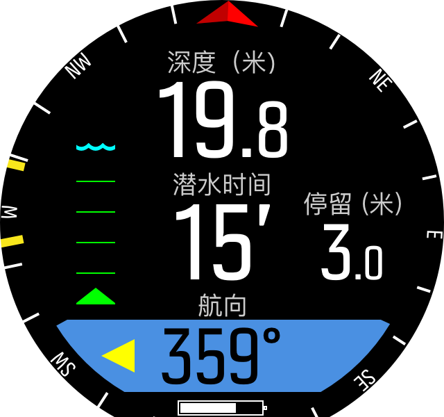

锁定方位后,您可以看到黄色条块指示您在什么角度锁定了方位:

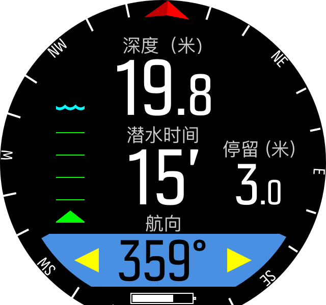

当方位是 0° 时,数值旁侧不显示箭头,如上所示。 当方位是 180° 时,数值旁侧显示两个黄色箭头。
一个黄色箭头指示您需要转向的方向:
如果您希望设置新的方位锁定,只需重复上述程序。每个方位锁定都将被记录在潜水日志中,其中包含时间戳。
