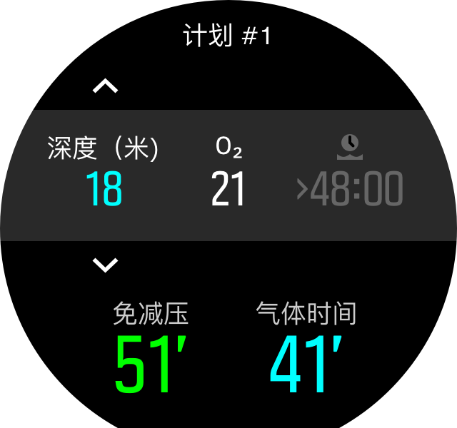

规划潜水系列中的首个潜水
- 在 打开规划器 中编辑深度和混合气体。
例如,输入 18 米,使用含 21% 氧气的混合气体,您将看到以下信息:
在此示例中,计算的值是:
- 潜水系列中的潜水次数:1
- 可用免减压时间:51 分钟
- 剩余气体时间:41 分钟

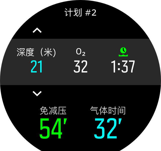

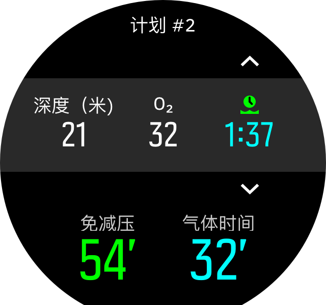

规划更多潜水
潜水规划器支持您以 10 分钟的增量调整水面时间。48:00 小时是可设置的最大数值。
在下面的示例中,第二次潜水之前的水面时间是 1 小时 37 分钟。调节水面时间,看看它如何影响免减压时间。
