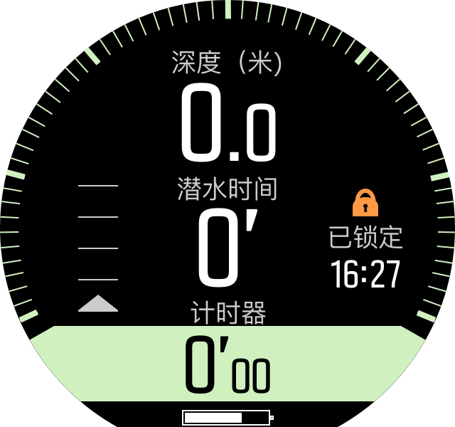

Timer view(时间视图)中的算法锁定:
D5 Locked timer

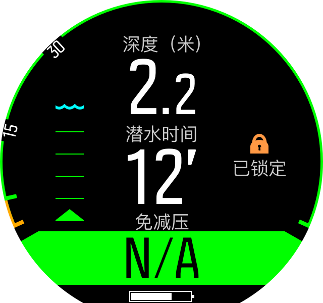

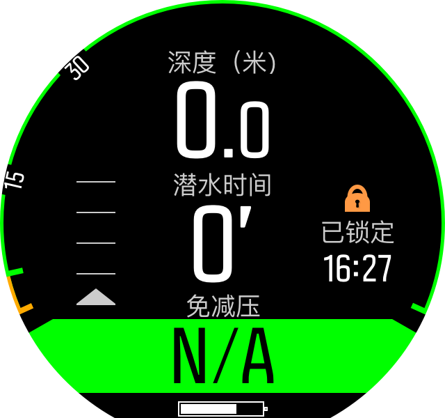

No Deco view(免减压视图)中的算法锁定:
D5 Locked nodeco
这种情况下,将大幅增加减压病 (DCS) 风险。上升到水面后的 48 小时内,减压信息不可用。
算法锁定时,仍可使用该设备潜水,但将不显示减压信息,而是改为显示 已锁定。若算法锁定时进行潜水,则算法锁定时间将在您出水时重置为 48 小时。
