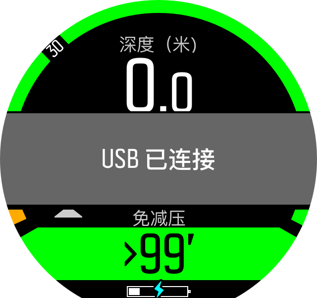

当连接 USB 进行充电时,以及每次在充电期间短按按钮时,将弹出以下通知:
USB connected D5

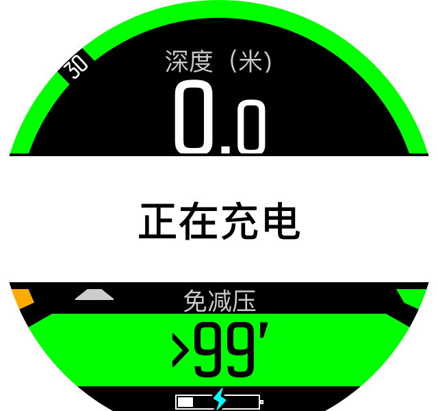

当从墙上插座进行充电时,您将看到以下屏幕:
Charging D5

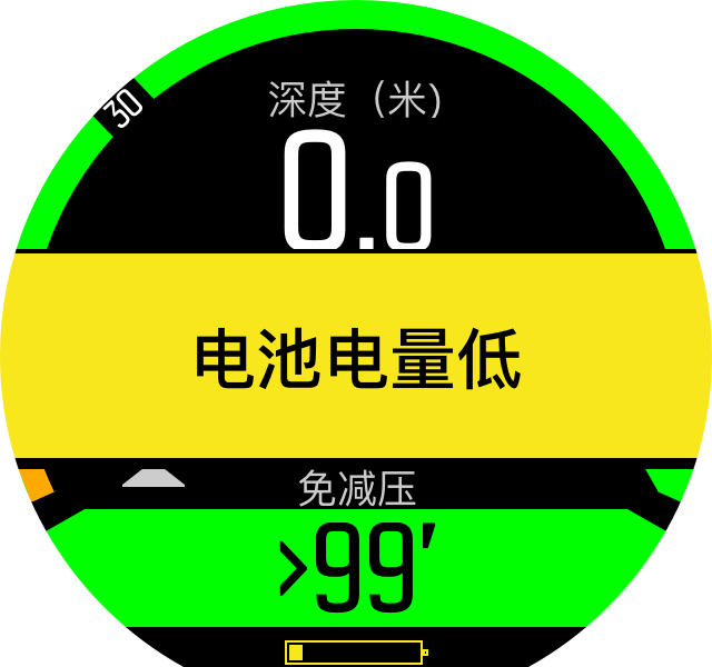

在腕表视图和潜水视图(在水面和潜水期间)中,如果剩余电池时间少于三小时,将出现一个黄色的“电池电量低”弹出窗口(参见下文)。如果短按任意按钮,弹出窗口将消失。
Battery low D5

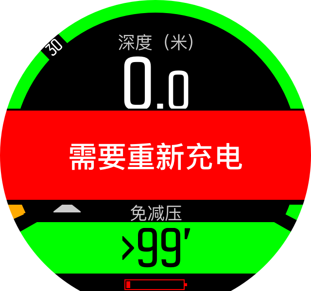

如果剩余时间减少到两小时,那么当您在水面时,将出现“需要重新充电”红色弹出通知。在为设备充电或您切换至时间视图前,此红色弹出窗口将留在屏幕中并覆盖所有其他内容,您无法令它消失。对于水肺潜水,当电量降至两小时以下时,将无法使用 Suunto D5 开始潜水。对于自由潜水,此限值是 30 分钟。
p13-charge-level
如果潜水期间剩余时间减少到两小时,将出现红色电池图标(参阅上述表格)。此通知弹出窗口仅在水面时才出现,因此不会在潜水期间遮挡显示屏上的信息。
