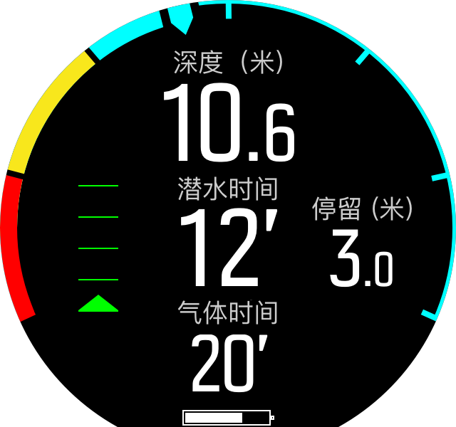

气体时间指当前混合气体的剩余空气(气体),单位为分钟。该时间是根据罐压值和当前呼吸频率计算的。
气体时间也与当前深度密切相关。例如,在所有其他因素都相同的情况下,包括呼吸频率、罐压和气罐尺寸,深度对气体时间的影响如下:
  • 深度为 10 米(33 英尺,周围压力为 2 巴)时,气体时间为 40 分钟。
  • 深度为 30 米(99 英尺,周围压力为 4 巴)时,气体时间为 20 分钟。
  • 深度为 70 米(230 英尺,周围压力为 8 巴)时,气体时间为 10 分钟。
气体时间可以在潜水模式屏幕的底部看到。如果没有与 Suunto Tank POD 配对,气体时间字段会显示“N/A”。如果已经与 POD 配对,但没有收到数据,该字段会显示“--”。出现这种情况可能是因为 POD 不在范围内、气罐未打开或 POD 电量低。
