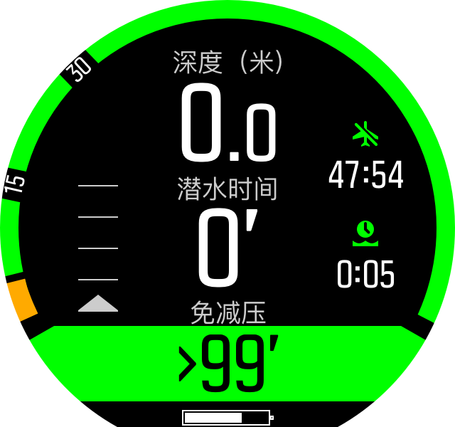

潜水后,Suunto D5 将显示自上次潜水以来的水面时间,以及建议禁飞时间的倒计时。在禁飞时间段内,应避免飞行或前往更高海拔。
Surf NoFly D5
禁飞时间是指潜水后建议在进入和乘坐飞机前等待的最短水面时间。禁飞时间应始终至少为 12 小时,若超过 12 小时,则等于脱饱和时间。若脱饱和时间短于 75 分钟,则不会显示禁飞时间。
