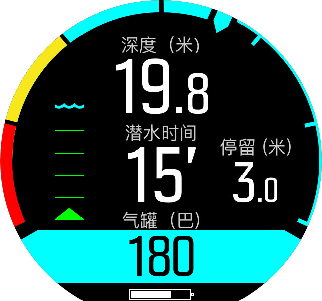

在切换窗口中,实际罐压默认在蓝色字段中显示。此外还在拱形中以蓝色箭头显示。拱形中的蓝色部分代表您为罐压警报设定的数值与实际罐压之间的范围。
Tank Pressure No alarm D5

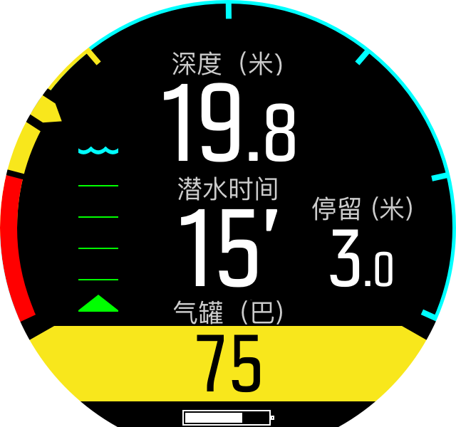

下例将罐压警报设为 100 巴。罐压是 75 巴,如切换窗口底部的蓝色箭头所示。 当罐压警报开启且数值位于您设定的数值与 50 巴之间时,罐压数值在切换窗口的黄色字段中显示,此范围还在拱形中以黄色表示:

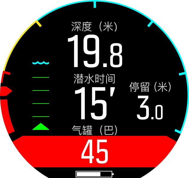

当罐压降至 50 巴以下(也就是拱形的红色区域内),实际罐压数值在切换窗口的红色字段中显示,强制性警报被触发:
Tank Pressure red Alarm D5
