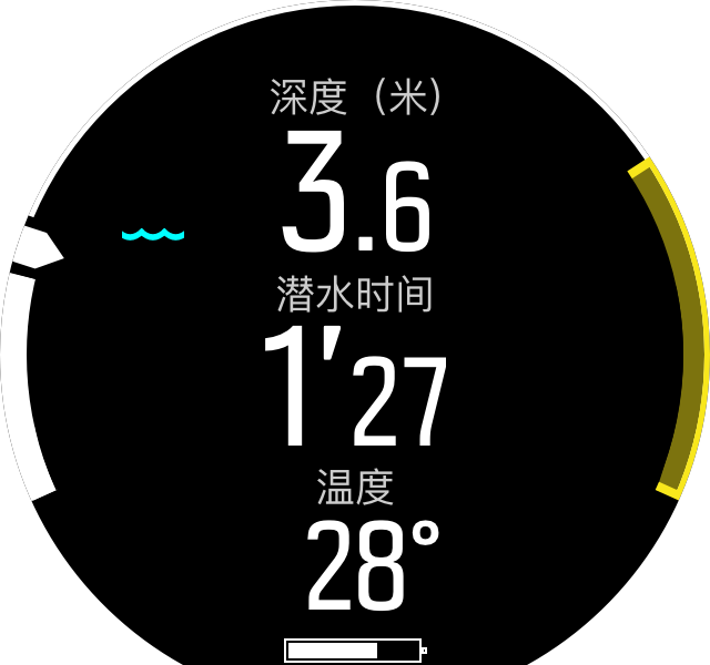

当设备处于水下时,一个波浪图标出现在左侧,位于上升指示器的上方。请参阅显示屏 - 模式、视图和状态,了解潜水显示屏图标基本信息。
水触点图标:
icon-water-contact D5
Free 模式深度视图中的水触点图标:
Free mode depth view D5

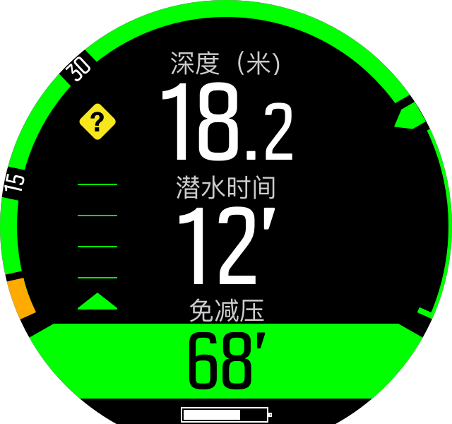

小心:
如果您看到内含问号的黄色方块,意味着设备功能异常。例如,这可能表示水触点没有按预期运行。开始使用您的备用设备、立即终止潜水并安全上升到水面。请致电 Suunto 客户支持部门,并将您的潜水电脑送交 Suunto 授权服务中心进行检查。
water contact error D5
