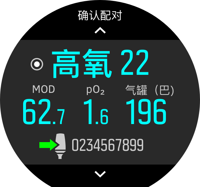

  5. 数秒钟后,屏幕上将显示弹出菜单,其中显示了 Tank POD 的序列号、电池状态和罐压。从列表中选择正确的气体与您的设备配对,然后按中间按钮以确认配对。
    POD confirm pairing D5

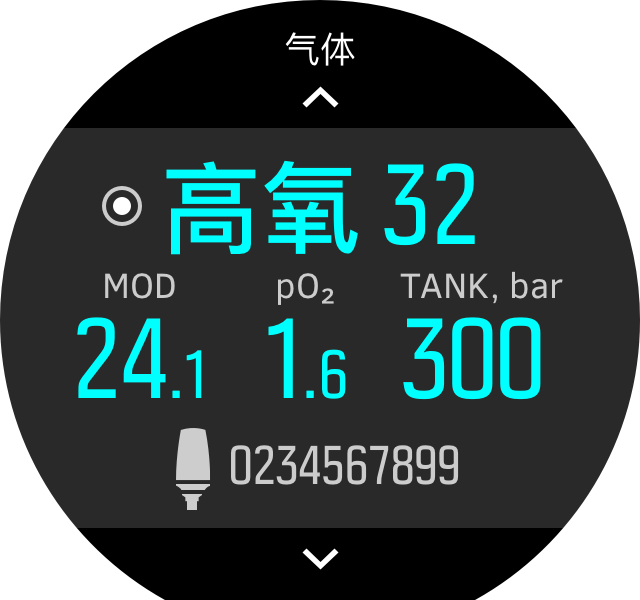

  1. 气体 菜单中,选择要与 Tank POD 配对的气体。
    POD pair D5
  2. 务必确保屏幕上有罐压读数且读数处于正常范围内,以此确保 Tank POD 已激活。在菜单中,Tank POD 通过 Tank POD 上印刷的序列号来标识。

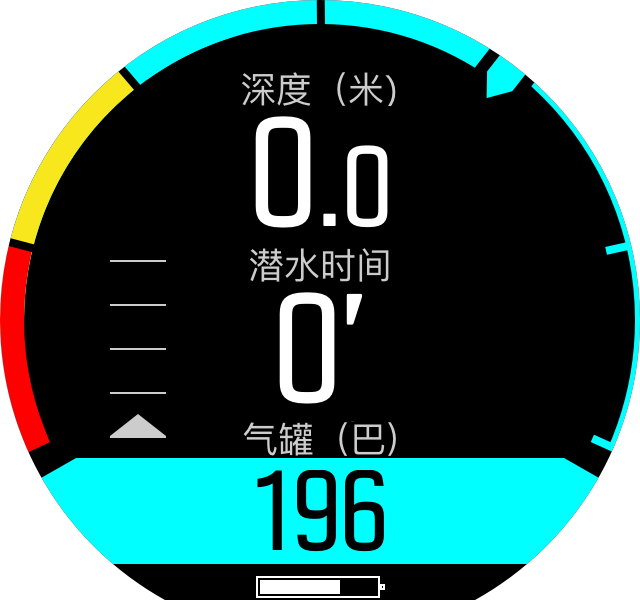

在潜水主视图中,只显示一个罐压,对应于活性气体。更换气体时,显示罐压将相应改变。

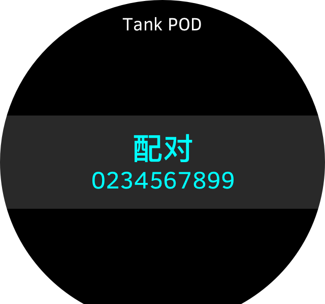

若要利用近距离法从特定气体取消 Tank POD 配对并移除它:

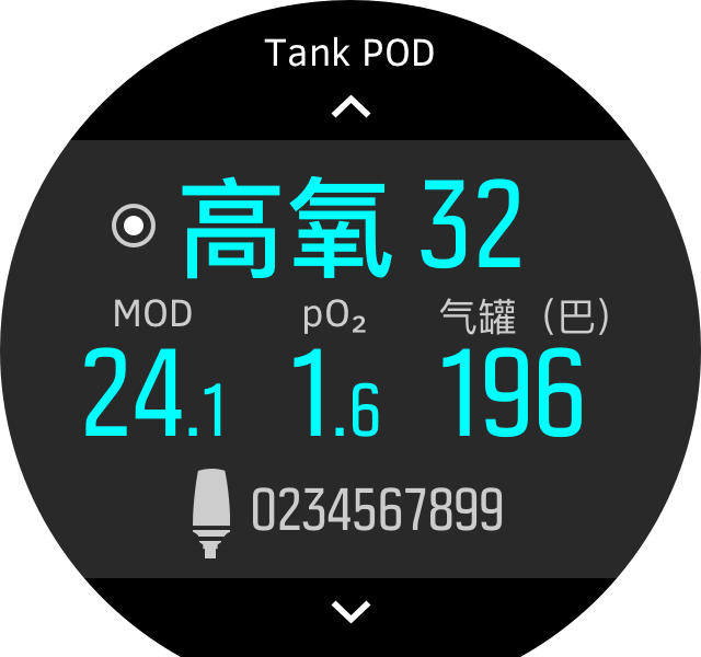

  1. 进入罐压视图,让 Tank POD 靠近潜水电脑:
    TankPOD-gas-view
  2. 滚动至需要移除 Tank POD 的气体:
    TankPOD-proximity
  3. 选择 取消配对
    TankPOD-proximity-unpair

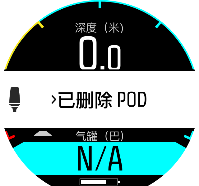

  4. 您的 Tank POD 已从所选气体列表中移除:
    TankPOD-removed

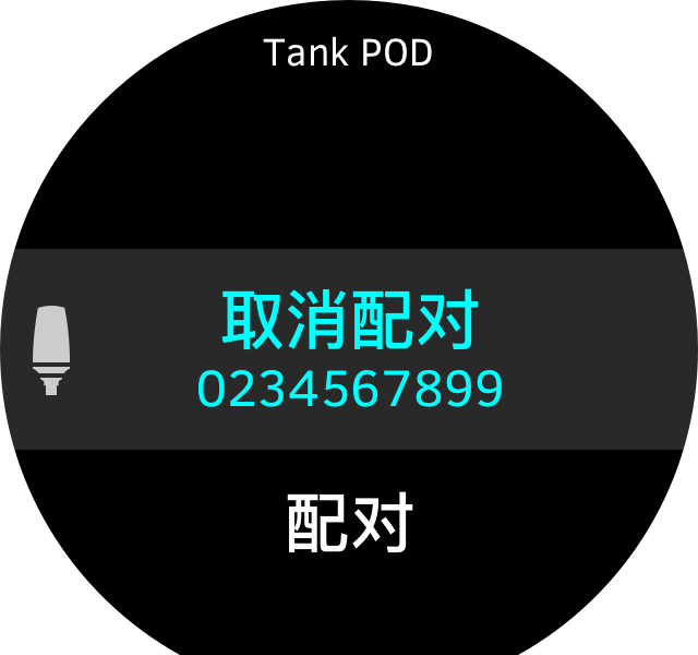

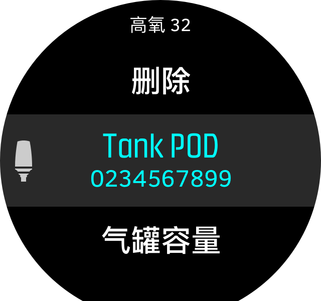

  2. 选择需要移除的 Tank POD(检查序列号):
    Gas-menu-tankPOD-2

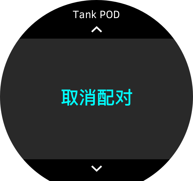

  3. 选择 取消配对
    TankPOD-unpair
