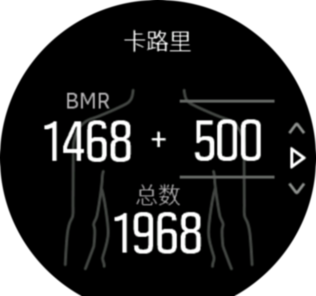

显示屏中部的大号数值是到当前时间为止您当日活动所燃烧卡路里的估计值。在此之下是燃烧的总卡路里。总卡路里包括活动卡路里和基础代谢率(参见下文)。

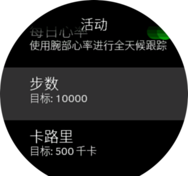

可以调整自己的每日步数和卡路里目标。在活动显示屏中,用手指点按屏幕不放或按住中间按钮,打开活动目标设置。
设定步数目标时,可定义一天中的总步数。
每天消耗的总卡路里基于两个因素:基础代谢率 (BMR) 和身体活动。
BMR 是休息时身体消耗的卡路里。这是身体保持正常体温和维持基本机能(例如眨眼和心跳)所需要的卡路里。此数值基于个人资料,包括年龄和性别等因素。
设定卡路里目标时,可定义您在 BMR 的基础上还想再消耗多少卡路里。这部分称为活动卡路里。根据一天中消耗的活动卡路里和目标值,活动显示屏中的圆圈会向前推进。

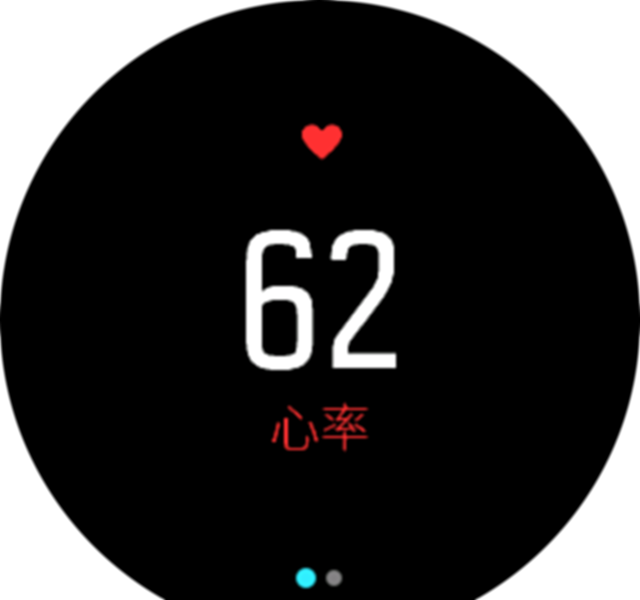

即时心率
即时心率 (HR) 显示屏提供心率快照。
从表盘视图,向上滑动或短按下按钮,可滚动到心率显示屏。
向下滑动或短按上按钮,可退出显示屏并返回表盘视图。

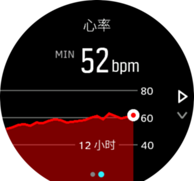

每日心率显示屏提供 12 小时心率视图。这是有用的信息来源,例如关于激烈训练活动后恢复情况的信息。
此显示屏用图形显示 12 小时的心率。此图形利用基于 24 分钟时间间隙的平均心率绘制而成。此外,通过向上滑动或短按下按钮,还将获得 12 小时期间的平均每小时卡路里消耗率估计值和最低心率。
过去 12 小时的最低心率是反映恢复状况的良好指标。如果高于正常水平,则可能尚未从上次训练活动中完全恢复。
如果记录锻炼,每日心率值反映源自于训练的上升心率和卡路里消耗。但请注意,此图形和消耗率是平均值。如果锻炼时的心率峰值是 200 bpm,此图形并不显示最大值,而是显示出现此峰值心率期间的 24 分钟平均值。

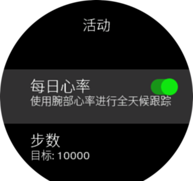

要查看每日心率显示值,需激活每日心率功能。从活动设置可以将此功能切换为开启或关闭状态。如果处于每日心率显示屏中,还可以通过按住中间按钮访问活动设置。
启动每日心率功能后,腕表定期激活光学心率传感器以监测心率。这将略微增加电池耗电量。
一旦激活,腕表需要等待 24 分钟才能开始显示每日心率信息。
