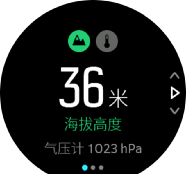

向上滑动或短按下按钮,可查看当前海拔和大气压。
点按可查看当前温度。

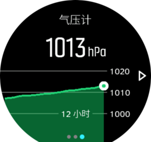

向左滑动或短按中间按钮,可在高度计和气压计趋势图之间切换。
务必设置正确的海拔参考值(参见高度计)。可通过多数地形图或 Google Maps 等主要网上地图服务读取当前位置的海拔。
当地天气变化会影响海拔读数。如果当地天气变化频繁,应定期重置海拔参考值,最好在开始下次旅程前重置。

自动高度-气压计模式
天气和海拔变化都会导致气压发生变化。为了应对这种情况,Suunto Spartan Sport Wrist HR Baro 会根据运动进行自动切换,将气压变化解读为海拔或天气变化。
如果腕表感应到垂直移动,将切换为海拔测量。查看海拔图时,更新的最长延迟为 10 秒。
如果处于恒定海拔(12 分钟内的垂直移动距离不超过 5 米),腕表会将气压变化解读为天气变化,并相应地调整气压计图形。
