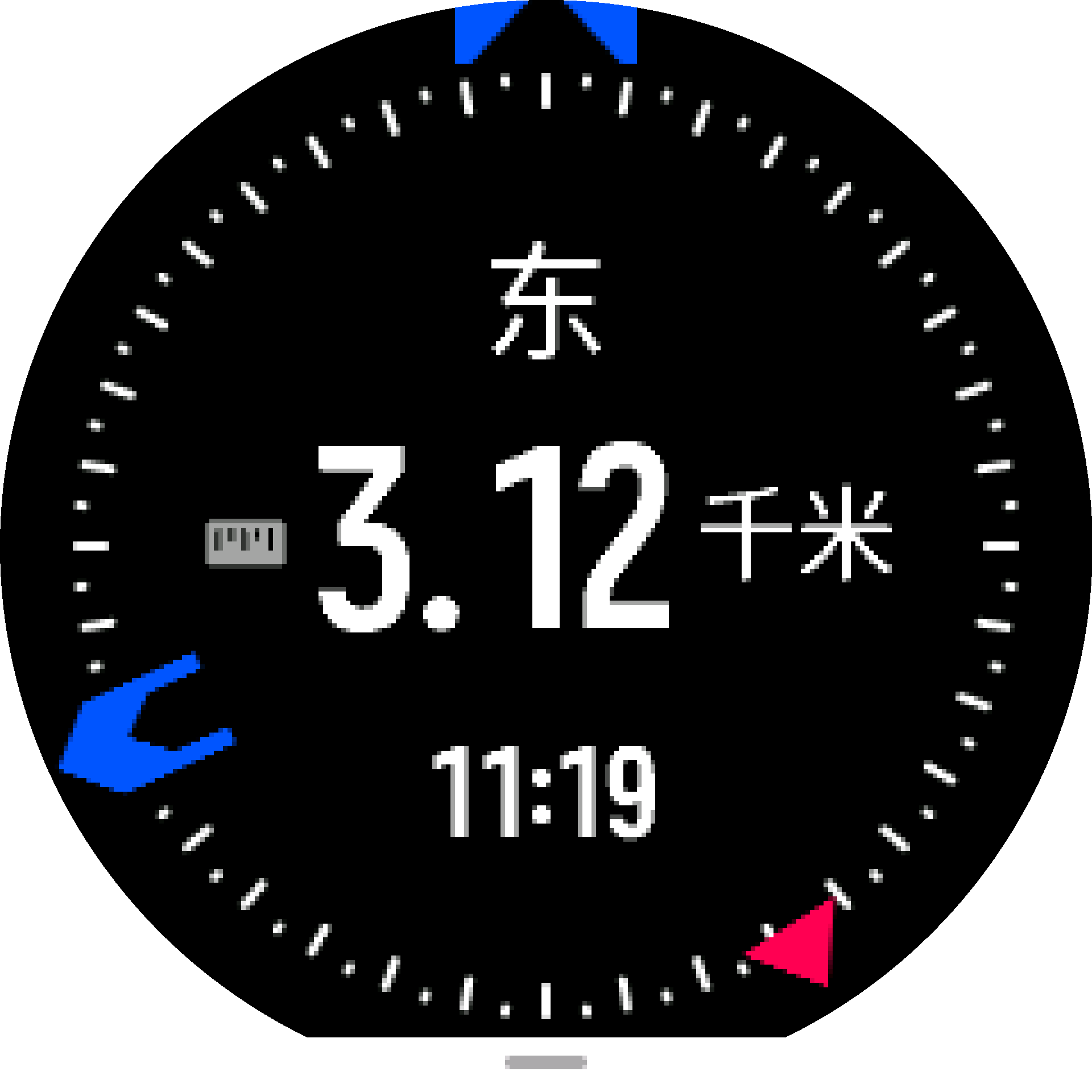

  4. 让屏幕上的蓝色箭头指向您的目标位置,并短按中间按钮。

  5. 让屏幕上的蓝色箭头指向您的目标位置,并短按中间按钮。
  6. 如果不知道与该位置的距离和海拔高度差,选择 ,并跟着蓝色箭头前往该位置。
  7. 如果知道与该位置的距离和海拔高度差,则选择
  8. 输入与该位置的距离和海拔高度差,并跟随蓝色箭头前往该位置。显示屏还会显示到达该位置的剩余距离和海拔高度差。
