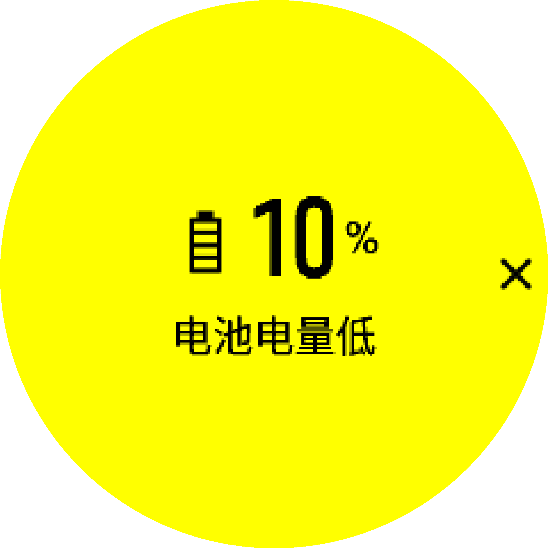

当电池电量降至 20% 和 10% 时,腕表将提示您。
