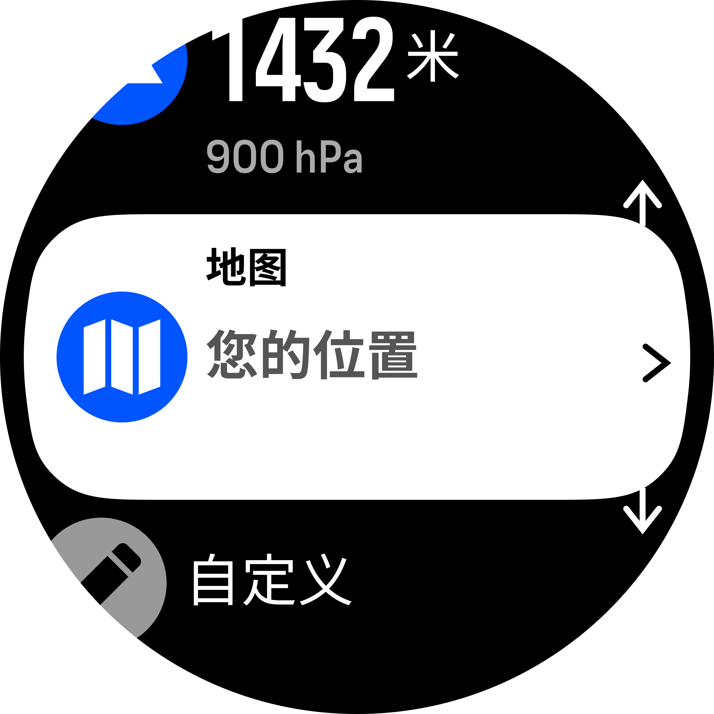

从表盘向上滑动或短按下按钮并选择 地图。
短按下按钮,打开导航选项。
滚动至 路线,并短按中间按钮以打开路线列表。

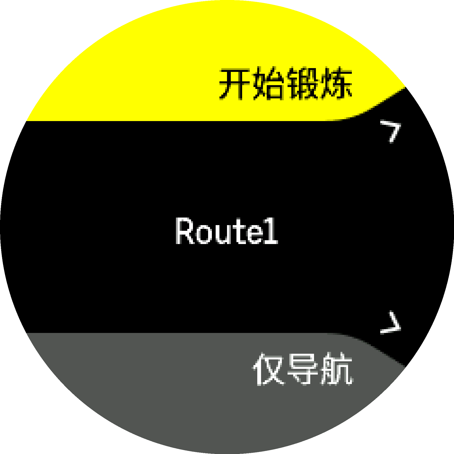

滚动至要导航到的路线,并短按中间按钮。
短按上按钮选择路线。
选择 开始锻炼,在锻炼时使用路线;或选择 仅导航,仅导航路线。
注释:若仅导航路线,Suunto App 中不会保存或记录任何信息。
若仅导航路线,则短按下按钮,然后选择退出停止导航。若在锻炼期间导航,则短按下按钮,然后选择记录轨迹停止导航,而不退出锻炼。

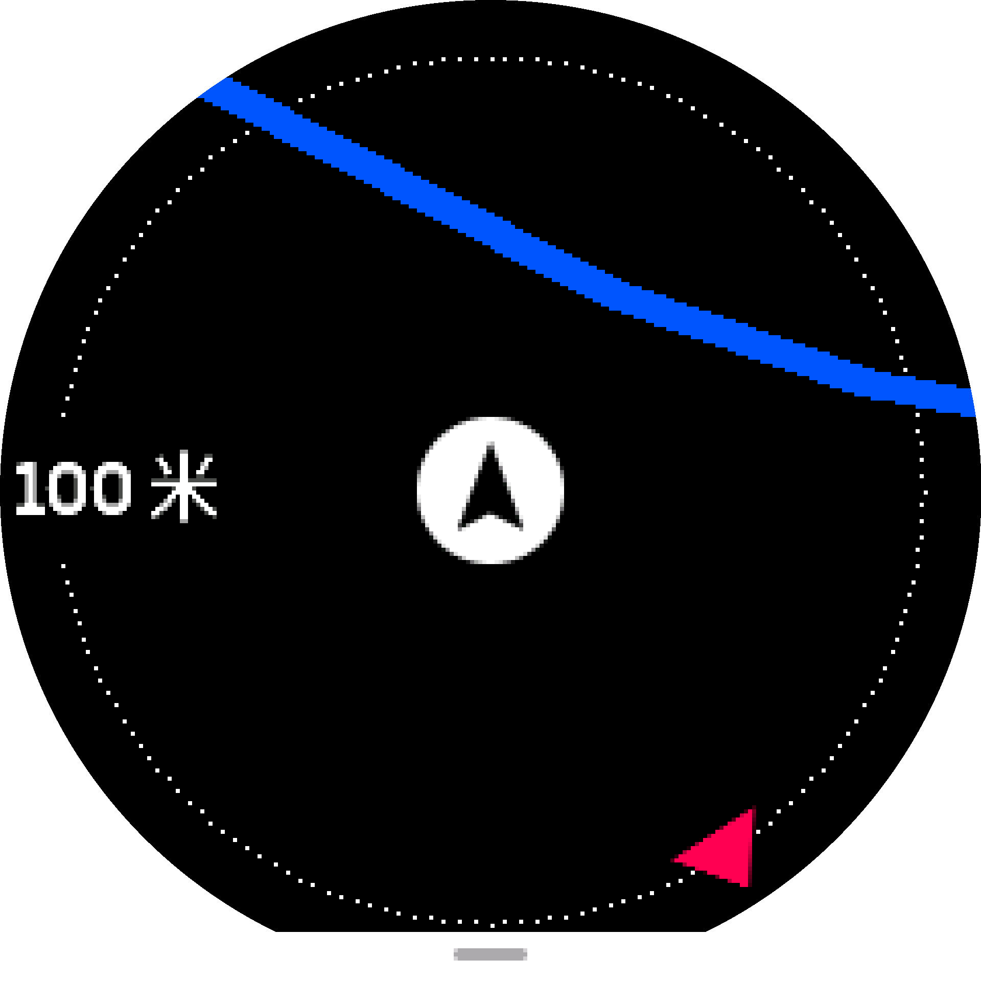

在导航路线时,腕表在您沿着路线前进的过程中提供额外的通知,帮助您保持正确路线。
例如,如果偏离路线 100 米(330 英尺),腕表将通知您不在正确的路线上,并在您返回路线时通知您。
指导字段显示距下一个航点的距离(如果路线上没有航点,则将显示距路线终点的距离)。接近路线上的航点或兴趣点 (POI) 后,您将看到一个信息丰富的弹出窗口,显示距下个航点或兴趣点 (POI) 的距离。
如果导航的路线自身存在交叉,例如 8 字形,而且您在十字路口拐错弯,腕表假定您故意改变路线前进方向。腕表将根据当前新的行进方向显示下个航点。因此,您应留意面包屑路径,确保在导航复杂的路线时保持正确的方向。
