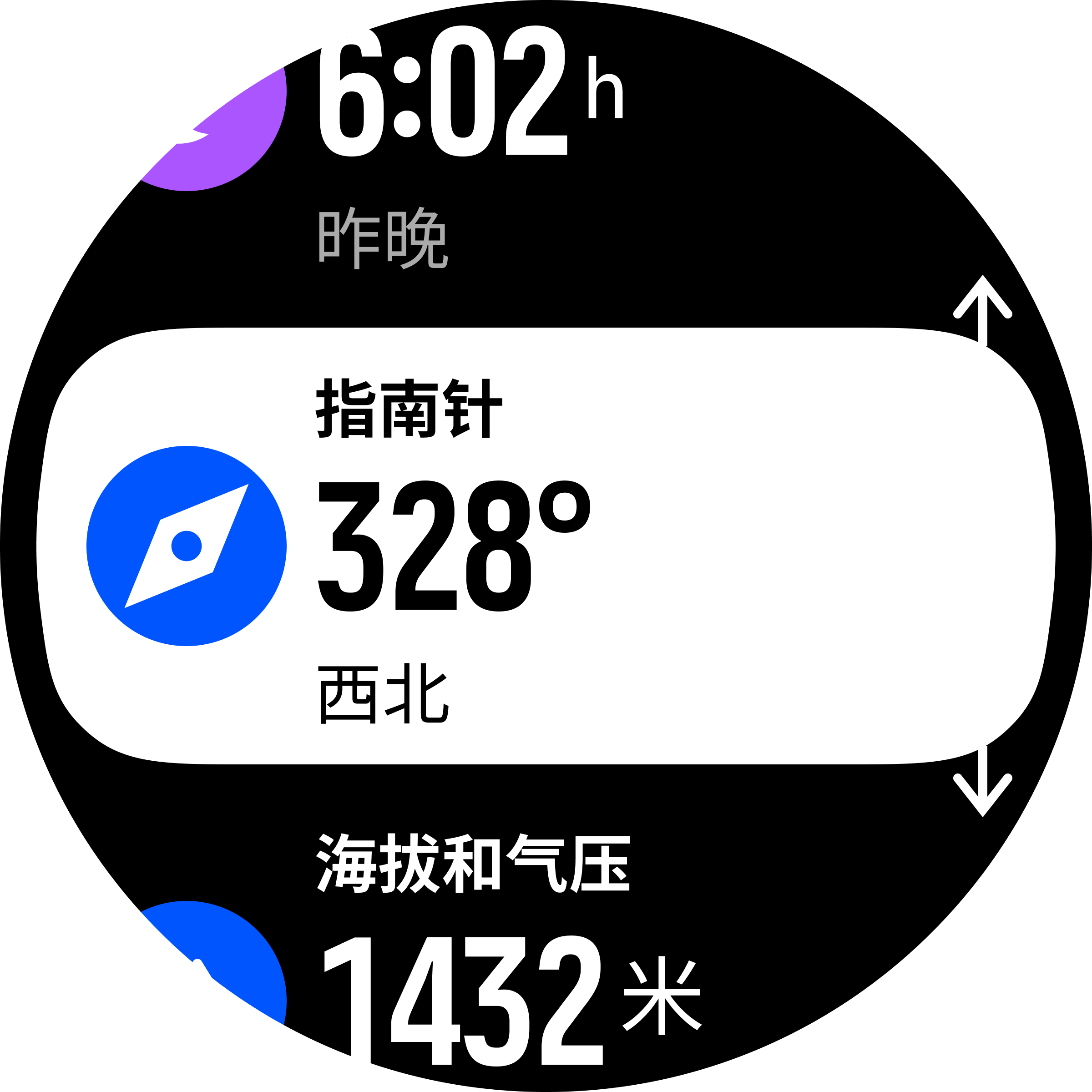

从表盘向上滑动或短按下按钮并选择 指南针。
短按下按钮,打开导航选项。

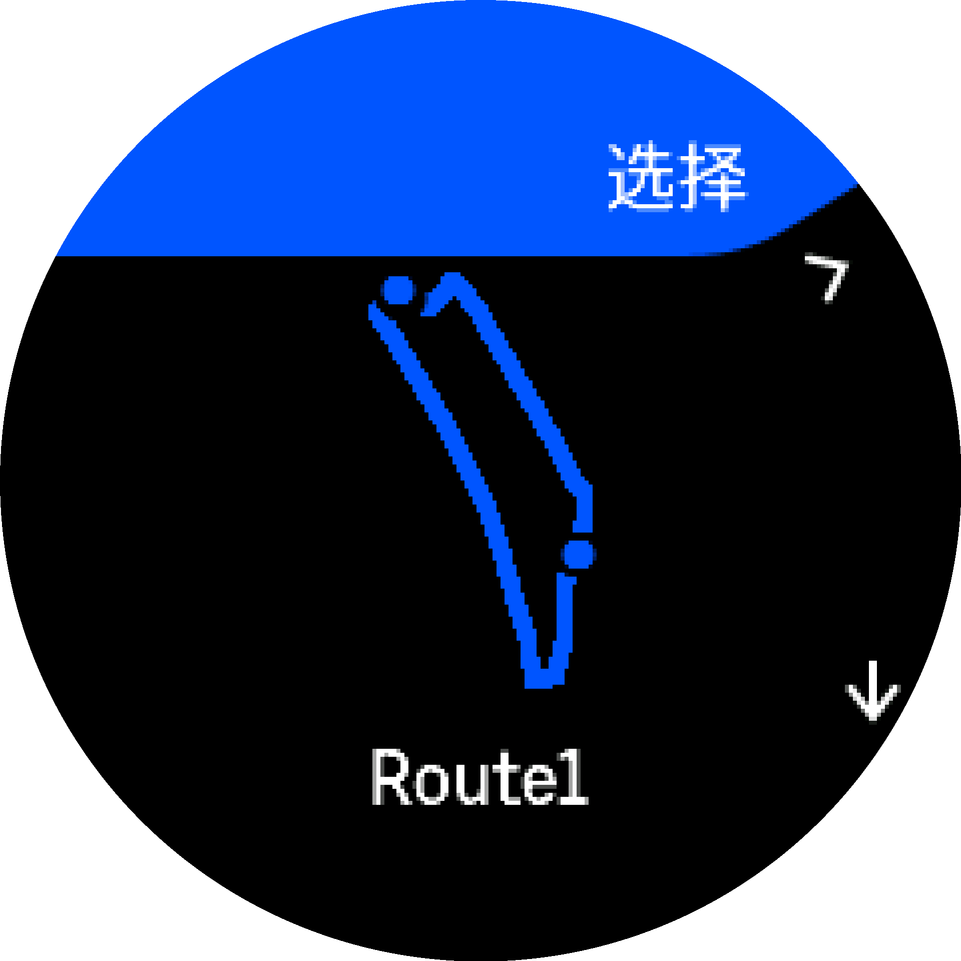

滚动至 路线,并短按中间按钮以打开路线列表。
滚动至要导航到的路线,并短按中间按钮。
短按上按钮选择路线。

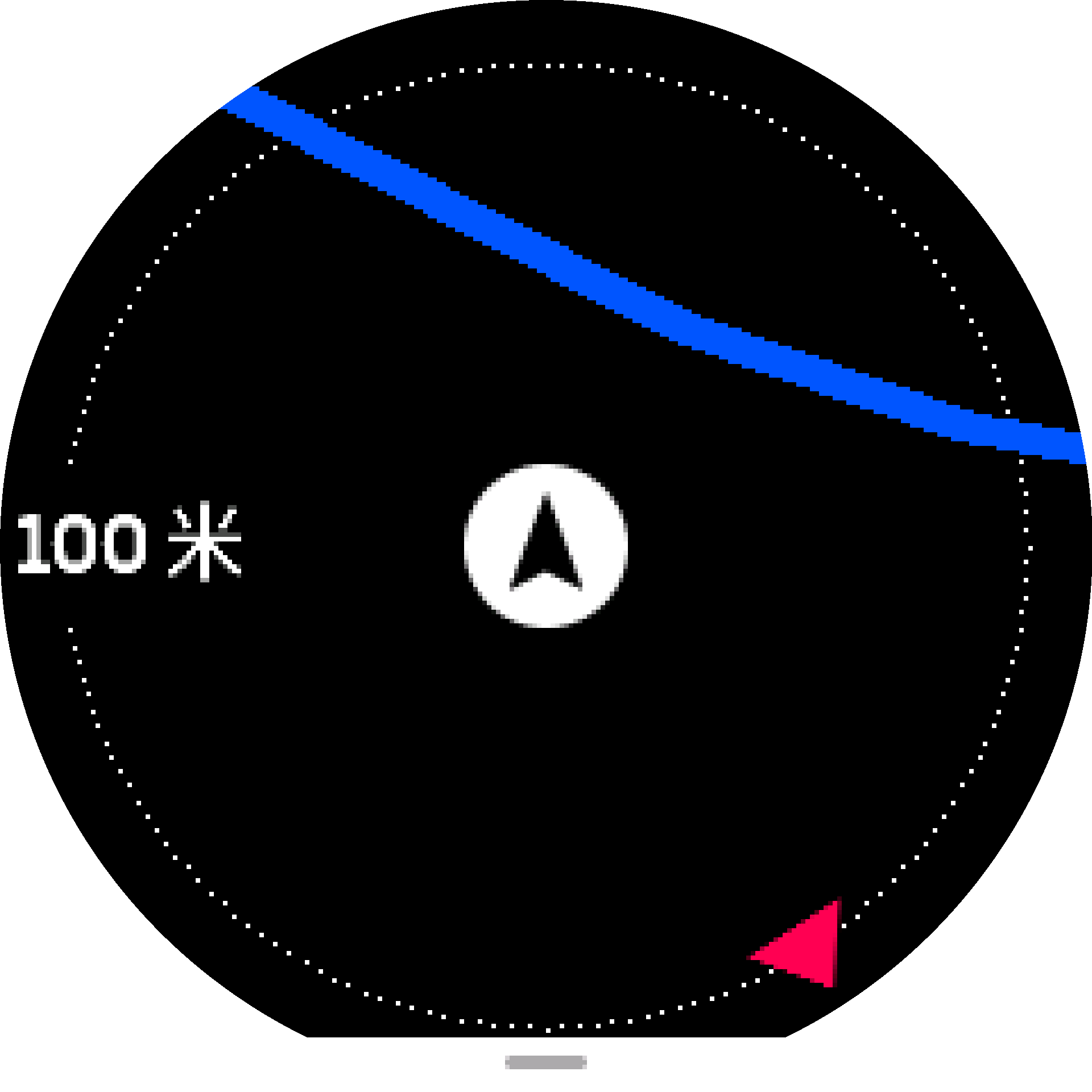

在导航路线时,腕表在您沿着路线前进的过程中提供额外的通知,帮助您保持正确路线。
例如,如果偏离路线 100 米(330 英尺),腕表将通知您不在正确的路线上,并在您返回路线时通知您。
