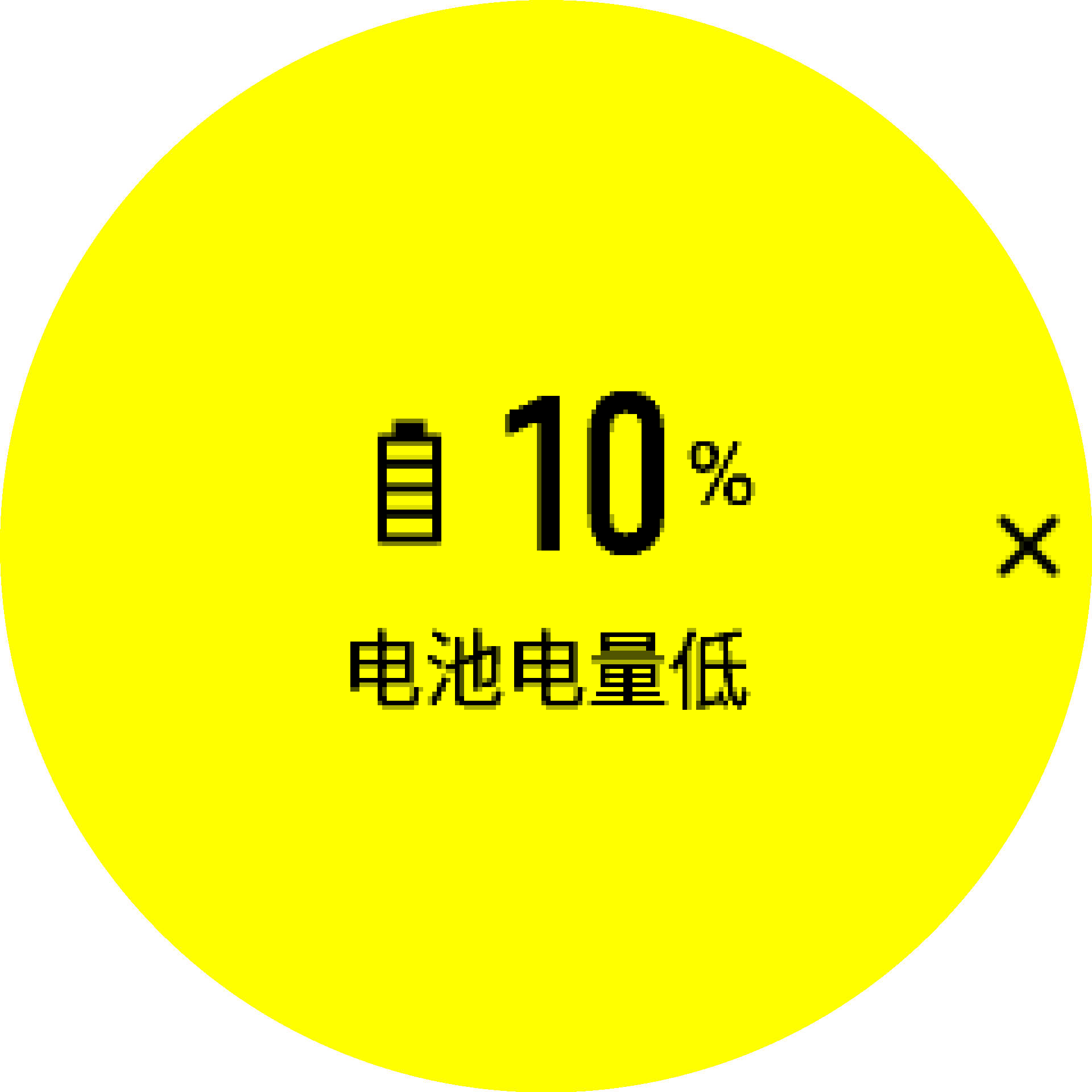

除了电池模式,腕表还使用智能提醒,帮助您确保拥有充足电池续航时间完成下次探险。部分提醒具有预防性功能,是基于活动历史记录等因素产生。当腕表发现您在记录活动时电池电量即将耗尽,也会向您发送通知。腕表将自动建议切换为其他电池模式。
当电池电量降至 20% 和 10% 时,腕表将提醒您。
