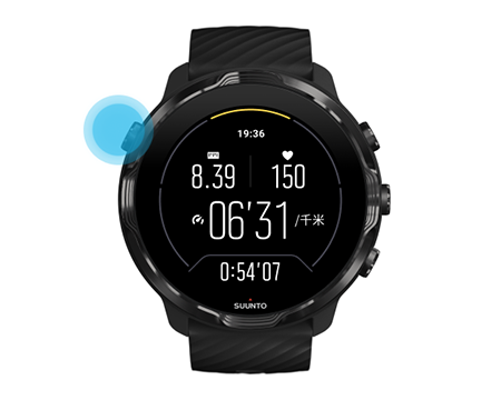

运动期间唤醒显示屏
利用 Suunto Wear 应用程序记录锻炼时,用于与腕表互动的显示屏和手势针对运动进行了优化,可延长电池续航时间。
锻炼期间,您的统计信息始终可见,但要唤醒显示屏,可以:
  • 短按电源按钮
  • 触摸屏幕
wake-up-display-during-exercise

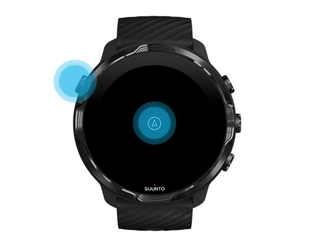

当处于地图视图时,要在锻炼期间唤醒显示屏,可以:
  • 转动腕部
  • 短按电源按钮
  • 触摸屏幕
wake-up-map-during-exercise
