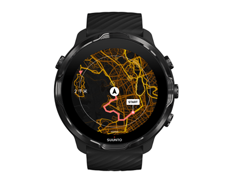

利用热图进行探索
Suunto 的热图让您随时随地轻松找到新路径。开启热图,查看充满激情的其他 Suunto 用户充满自信地在哪里锻炼和探索户外。

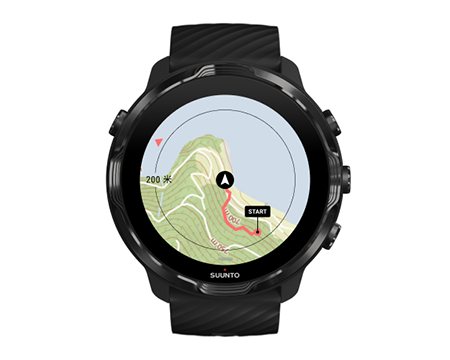

在地图上查看您的行踪
做户外运动时,您可以实时地在地图上查看自己的行踪,并关注自己的进展情况。使用 Suunto 的户外地图选择下次要去的地方 – 查看森林小径通往何处或最高的山脉在哪里。

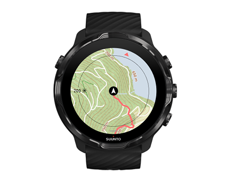

查找回程之路
锻炼期间,只要 GPS 可用,Suunto Wear 应用程序就会记录您的起点并绘制经过的路线,即便地图尚未加载也无妨。如果需要帮助找到回程之路,转至地图视图并缩小地图,查看完整路线并确定需要走的路线。
