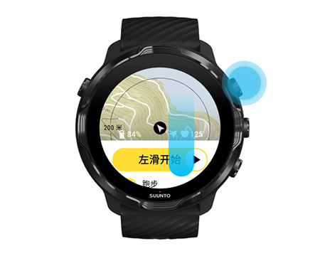

- 短按右上按钮打开 Suunto Wear 应用程序
。 - 短按右上按钮或向下滑动,以查看地图。
请耐心等待,激活地图可能需要几秒钟时间。
- 浏览地图,探索您的周围区域。

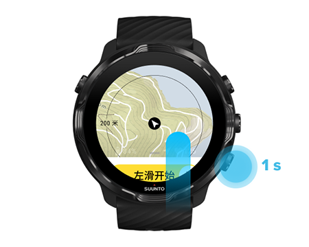

- 要返回开始屏幕,按住右下按钮或从屏幕底部向上滑动,以关闭地图。

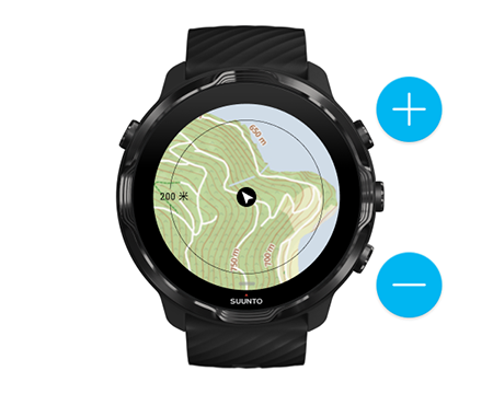

地图缩放
使用右上按钮和右下按钮。

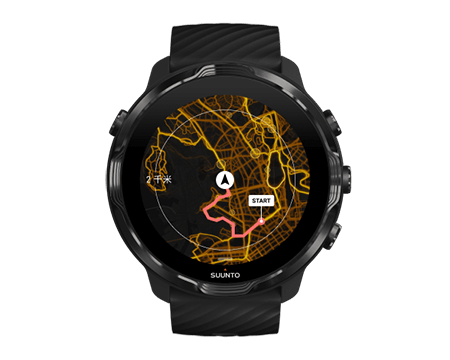

锻炼期间,地图在您开始移动后的几秒钟内自动居中。

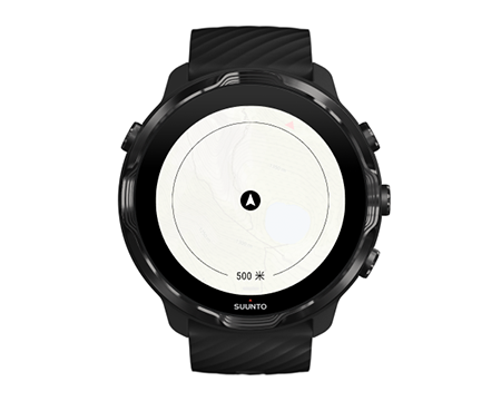

位置
黑色圆圈指示您当前在地图上的位置。如果腕表没有精确的当前位置,圆圈显示灰色。
前进方向箭头
位置指示中的前进方向箭头显示您前进的方向。
地图比例尺
地图屏幕底部的数值显示从当前位置到您周围地点的距离。测量的是从屏幕中央到外环(半径)上细圆圈的距离。

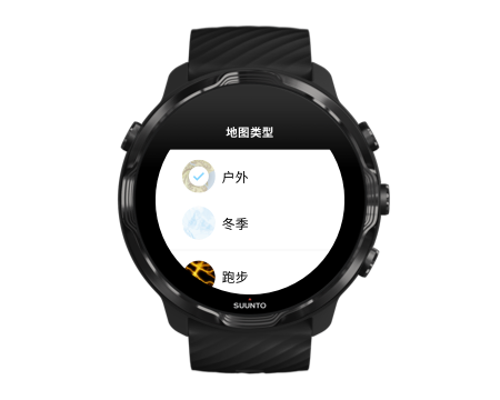

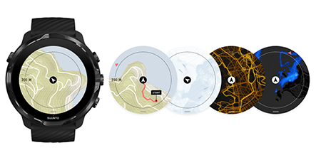

地图风格
Suunto Wear 应用程序有多个地图风格选项,包括一个户外地图、一个冬季地图,以及适合跑步、越野跑、骑行和游泳等不同运动的 15 种热图。默认情况下,地图视图显示 Suunto 户外地图。

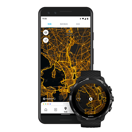

热图
热图以数以百万计的锻炼活动为基础,显示世界各地的 Suunto 社区探索的最受欢迎的行踪。在家附近探索新的训练地点,到一个陌生地方时,可以了解当地人的训练地点。您还可以直接在 Suunto App 中探索热图。

当前往新的地点或路线时,常常难以确定从哪里开始。在 Suunto Wear 应用程序或 Suunto 移动应用程序中查看热门的起点。热门起点在 热图中显示为小点。

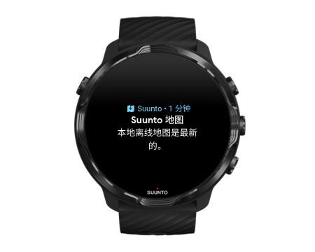

自动获取本地离线地图
当腕表正在充电并已连接 Wifi 时,腕表根据您的上次已知位置自动更新和下载周围区域的本地离线地图和热图。下载的地图区域从 35 公里 × 35 公里至 50 公里 × 50 公里(从 22 英里 × 22 英里至 31 英里 × 31 英里)不等,具体取决于您所处的位置。
当地图下载完成时,您将在腕表上收到通知。
